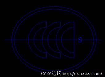

附件图纸中的CCC标志.明明是实心填充的,可是转换成2004DWG格式后,不管用CAXA打开还是用AUTOCAD打开,都变成空心的了.我问过CAXA技术.说是去掉多余的线断就可以了.可我怎么试都还是会变成空心,求高手指教,<BR> image006(09-07-15-07-33).jpg 9KBS[1].009.1043铭牌.exb (105 KB, 下载次数: 5084) <BR>

CAXA中的填充转为CAD后不能识别呗,尤其是存在孤岛的情况!还有就是在caxa中填充时不要都选中再填充,那样转化后肯定是空白。应先分别填充三个C,再填充外面的椭圆,转化后空白的机率会小些,但也不能说都没空白。
至于楼主说的给你答复让去掉多余的线后就不会出现这种情况,我看那也是不保险啊,尤其是你的标注线还在文本层上的情况就更不保险了。
有那个时间的话不去管它了,只要其它转化的都全就行了,再在CAD里用“绘图”下的“图案填充”命令再填充一下就什么都解决了,别指望在CAXA里绘的图转化为CAD后都能原封不动地转化好。
