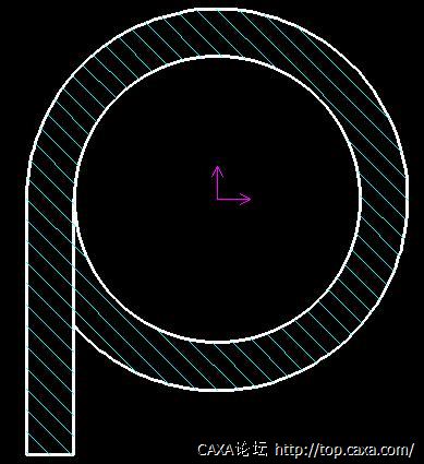

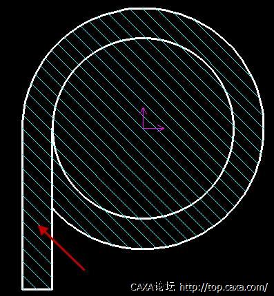

1.剖面线包括内部岛屿;
点击箭头所示区域,结果应该如图2,但是包括了内部岛屿成为了图1

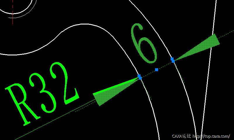

2.XY不能不等比例缩放;
3.引线在直线边不能不垂直;
4.没有圆弧剖切符号;
5.φ40圆的粗糙度符号不与圆边法向;
6.角度标注尺寸线不能捕捉对齐;
7.偏移的圆弧或圆标注等距不能捕捉对齐,如图示;

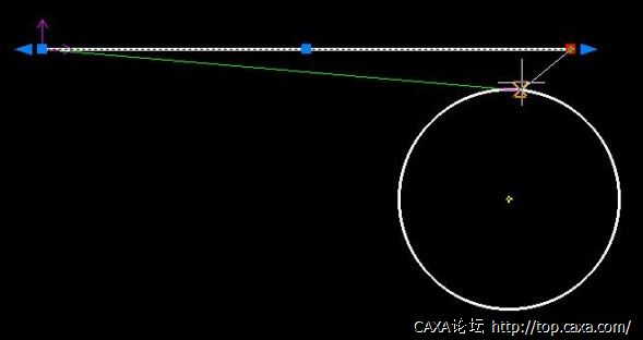

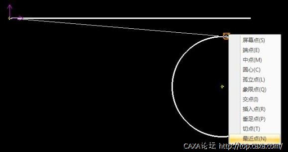

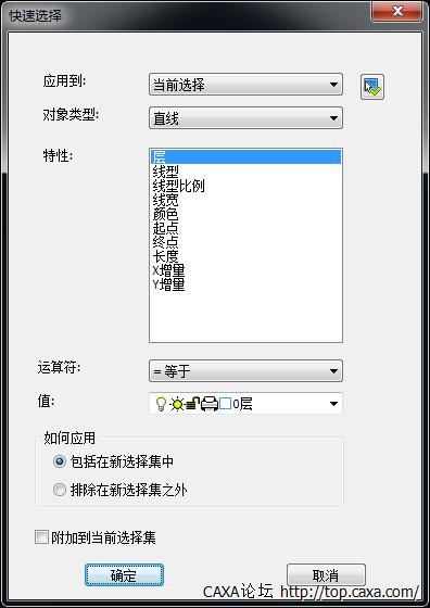

8.如图示1,选择直线端点按空格捕捉与圆相切或其他约束时,不能弹出图2所示的捕捉对话框,而是弹出图3所示的快速选择对话框;

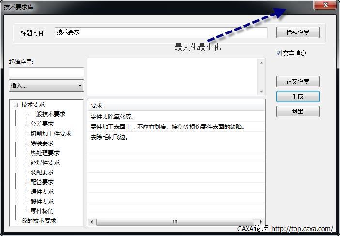

10.技术要求窗口不能缩放大小,如图示,这样技术要求太多时不容易检查修改;

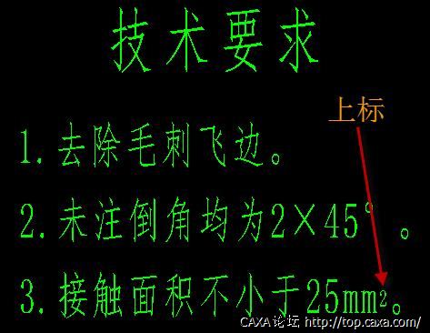

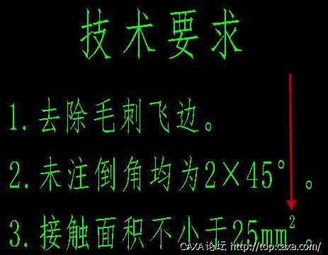

11.平方或立方上标显示效果还是下标效果,如图1示;应该为图2示。

剖面线问题R4也是如此
2074

1. 剖面线需要在小圆中再点一下,可以填充,但没有ACAD方便。
2. 2011R4可以实现了。
3. 2013实现了。
4. 确实如此。
5. 没有发现问题。
6. 7. 不用导航、智能点,使用空格拾取交点即可。
8. 2011R4解决。

10. 应该可以改大小。
11. 没有发现问题,结果是下图。
