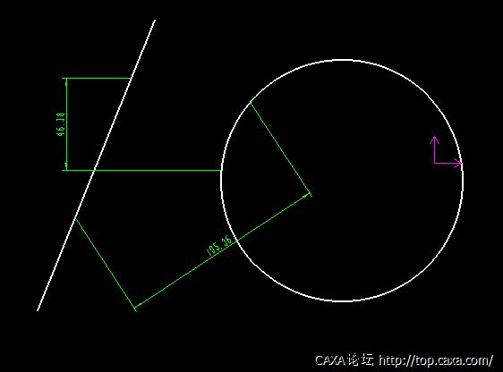

发表于 2012-9-2 08:49:46 | 显示全部楼层
楼主是想要这样的么

 楼主| 发表于 2012-9-3 13:59:55 | 显示全部楼层
学习了,有没有办法不用按空格键就能扑捉最近点的
31
503
3482
3482
发表于 2012-9-3 14:14:21 | 显示全部楼层
276271077 发表于 2012/9/3 13:59:55
键盘"n"就是了
