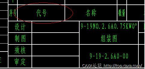

发表于 2012-8-30 15:02:27 | 显示全部楼层 |阅读模式
未命名.JPG ,如上图,明细表高度改不了,有木有?
请大师解答

发表于 2012-8-30 15:22:49 | 显示全部楼层
在样式管理去改,来这个群吧260681466

发表于 2012-8-30 15:24:13 | 显示全部楼层
国家标准啊,可以自己定制啊,有此功能啊!

发表于 2012-8-30 15:25:14 | 显示全部楼层
可以调整的
在【图幅】→【明细表】→【明细表样式】里的【项目高度】调整
如果是经典菜单,在【格式】→【明细表(B)…】里
还可以在【样式管理】→【明细表风格】里该
