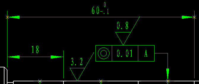

用2011版打开2007版文件公差小数点前面的0丢失,如下图所示,我的解决办法是“标注风格设置|公差|零压缩 ”将“前缀”或“后缀”钩选,这对于单张图纸情况还可以解决,但对于上百张的图纸怎么办,也要这样一张一张去设置吗?有没有其它快捷方式?

发表于 2011-4-19 12:37:00 | 显示全部楼层
电子图版2011默认是不会压0的,是否能提供一张您的图纸以供验证?

发表于 2011-4-19 14:07:00 | 显示全部楼层
LZ传的这个文件没注意存成2011版本了吧,现在这个文件2007没法打开了。
再传一下2007能打开的原图,才好对比下

发表于 2011-4-19 17:17:00 | 显示全部楼层
[quote]LZ传的这个文件没注意存成2011版本了吧,现在这个文件2007没法打开了。
wjp 发表于 2011-4-19 14:07:00[img]http://top.caxa.com/ima
tograce 发表于 2011-4-19 16:58:00[url=http://top.caxa.com/showtopic-3545.aspx#24240]
LZ您好,确实存在这个问题,2011升级版本会解决的。
暂时也确实没想出更好的办法,只能改一下风格中公差的零压缩

发表于 2011-4-19 18:09:00 | 显示全部楼层
回复 6# wjp 的帖子
这个是2011的BUG吗?我觉得是2007的BUG。
此图在2007中打开,可以看到同样是前后缀都压0的设置。我认为实际上应该是11读入的效果是正确的吧?07的显示效果是不正确的。

发表于 2011-4-20 08:19:00 | 显示全部楼层
我觉得这是2011的BUG。在2007中的零压缩设置既针对尺寸,同时针对公差。比如取消后面零压缩将显示60.0(0/-0.100),而在2011中尺寸零压缩与公差零压缩是分开的,在2011中打开时,尺寸零压缩起作用是默认项,因此显示的是60,但是公差零压缩前后都没有选上,这时应该显示(0.000/-0.100),但显示不正确。要想显示正确,需要选上前后零压缩,应用,但这时还是原来的样子,需要再次取消前后零压缩选项,才能显示(0.000/-0.100),但这样仍然不能满足显示(0/-0.100)的要求。因此2011是错误的,没有把2007格式的尺寸零压缩和公差零压缩区别开来,换句话说是对2007的兼容性有问题。

发表于 2011-4-20 10:47:00 | 显示全部楼层
fanfu 发表于 2011-4-20 8:19:00
2007打开没问题的,确实是2011的存在问题
