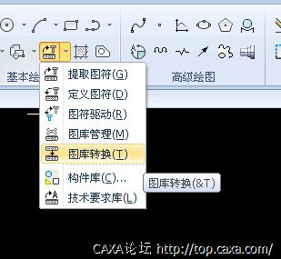

QQ截图20121224151224.png 一直点击下一步,然后就找到你的那个图素的.idx文件,就可以了
发表于 2012-12-24 15:19:18 | 显示全部楼层
然后在提取图库里面的我的图库里面可以找到
