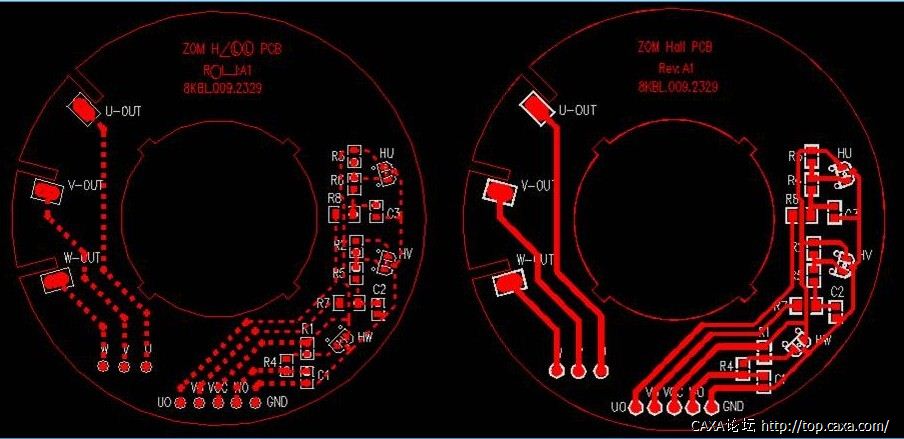

附件图纸是对比的效果,CAXA转换过来的就是线段,AUTOCAD转换过来的就是实线,问题出在哪里?

有 没有比较厉害的高手,解释一下啊

这是线型问题。在autocad中也不是真正的实线。属性里的线型改成 Bylayer看看。不要用它那个SIG8、SIG7等线性。
