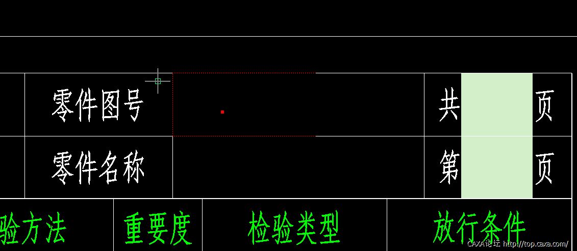

发表于 2012-8-16 08:50:03 | 显示全部楼层 |阅读模式
修改模版的时候总是不能不能完全选择整个单元格,定义单元格的时候,该单元格有3个部分,重新划线也不行,求高手

发表于 2012-8-26 10:51:36 | 显示全部楼层
你看一下是不是有被隐藏(颜色设置,导致看不见)的
