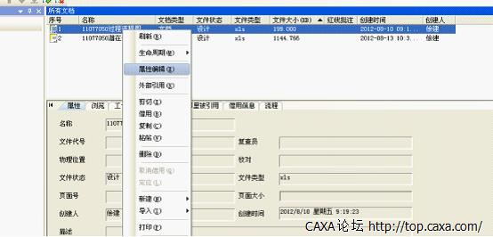

属性编辑后,无法保存
65
发表于 2012-8-13 21:28:22 | 显示全部楼层 |阅读模式
属性编辑后,无法保存

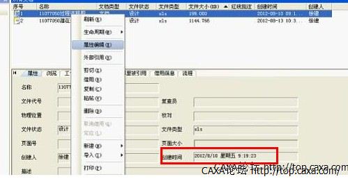

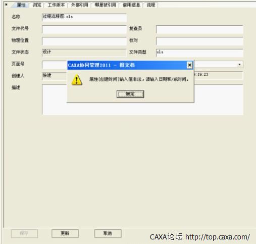

发表于 2012-8-13 22:31:54 | 显示全部楼层
你的电脑时间显示是年份+星期+时间,显示了汉字,而创建时间这个字段是不能有汉字的,所以保存不了,你把电脑的时间设成没有汉字就行了

发表于 2012-8-14 10:09:51 | 显示全部楼层
谢谢楼上答复。
目前是有这个问题,系统的时间设置 需要设置成短时间表示。
(下个版本要注意这个细节处理)
