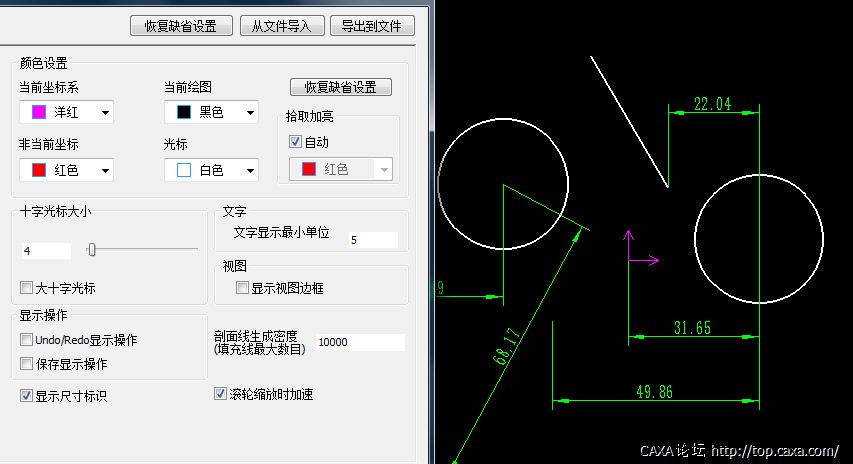

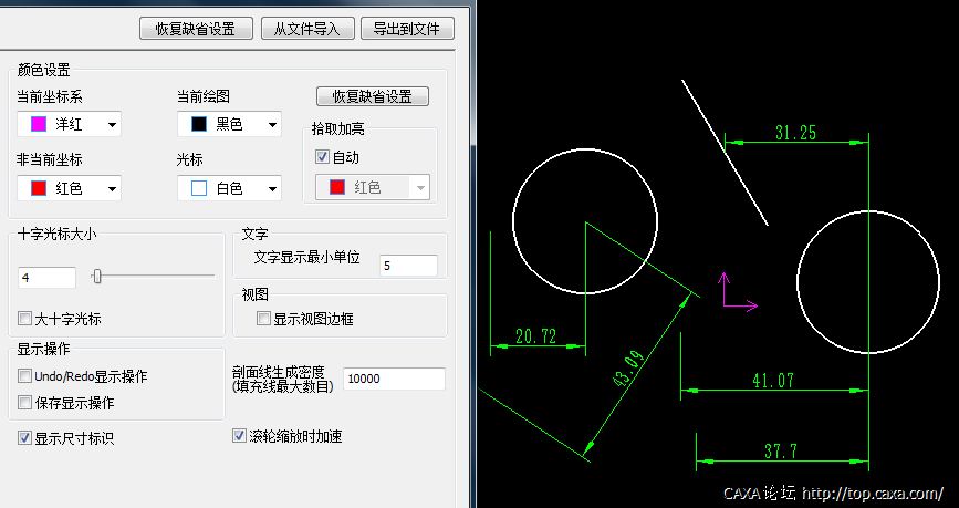

CAXA2011R4,标注尺寸时,如果一边是点(屏幕点,端点,中点等),另一边是圆(圆的这边一定是自动选择圆心),此时所标注的尺寸会出现绿色的尺寸标识符,意思是尺寸是强制输入的。这个尺寸拖动控制点的时候,尺寸值不会自动更改。
如果两边都是圆或一边是直线一边是圆,则没有这个问题。
2007版没有这个问题。2011R3及之前的版本,因为早已卸载,没有测试。

你标注的时候可以捕捉圆心    别直接点圆这样问题就解决了    我用的2011R3同样有这的问题

 楼主| 发表于 2012-8-7 10:53:07 | 显示全部楼层
回复 4楼wu17667166的帖子
我知道可以捕捉圆心。
我只是想反映问题,以便在以后的版本中加以改进。

发表于 2012-8-7 15:25:35 | 显示全部楼层
原来是直接捕捉圆产生的,我还以为我的没有问题呢。
