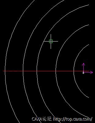

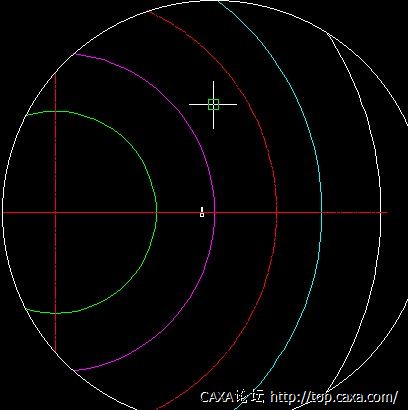

在2011R4电子图板中对图纸进行局部放大功能时,发现使用圆形边界和矩形边界,放大出来的效果不同。
原图纸:
圆形放大:
矩形放大:
不知为何?求教

发表于 2012-8-6 18:53:07 | 显示全部楼层
确实存在该问题。问题出在使用矩形边界时,放大图中图块的图层属性是ByBlock,这样放大图形的颜色、线型属性就与当前层一样了;而圆形边界放大时,放大图的层属性是ByLayer。
2013测试版仍然没有解决该问题,希望官方能在2013R1正式版中解决。
