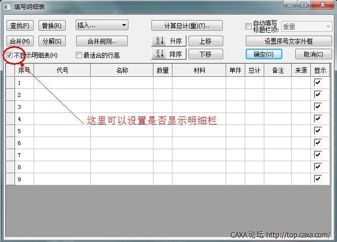

发表于 2012-7-26 10:28:40 | 显示全部楼层
楼主想要表达的是否为这个意思(见图)

 楼主| 发表于 2012-7-26 15:24:16 | 显示全部楼层
楼主想要表达的是否为这个意思(见图)
osis 发表于 2012/7/26 10:28:40
这个会的。。。
