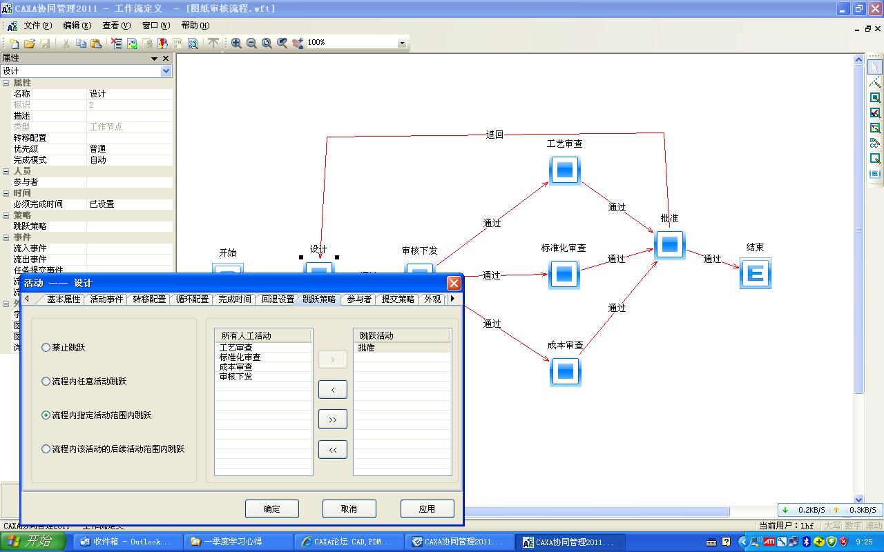

在工作流故事之三中,我们提到,企业有些紧急事件需要快速处理,不能一步步按照定义好的流程去执行,这样的流程我们称之为走非标流程。在工作流系统中,这样的处理就叫工作流节点的跳跃。
CAXA工作流定义中支持这样的跳跃。如下图所示:
在此工作流程中,如果需要紧急处理,则可以从设计直接跳转到批准,而把中间的所有工作节点省去。
在工作流标准规范中,是不支持这种节点跳跃的,国外的PDM系统也不支持这种功能。考虑到我们企业的现状,需要经常在标准流程之外非标申请,所以CAXA提供了工作流节点跳跃的功能。
这样的设置是CAXA特有的功能。

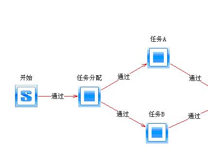

流程跳跃
跳跃确实挺实用的,如图所示,当任务分配给A和B后,若B需要更换参与者,则需要返回给任务分配,若任务分配节点按常规的“通过”来重新分配,那么A将会多收到一份任务。为了保证不影响任务A,可以在任务分配时,通过跳跃的方式到任务B,就不会影响A了。

回复 3# 修文斌 的帖子
如果在已经启动的流程中遇到该问题,可以执行流程变更来实现。
若该问题是共性的问题,可以对模板取消发布,相应节点修改成可以跳跃,以后就都能使用了。
增加跳跃只是增加了一种向下一级的“通过”方式,不影响流程正常使用,当需要跳跃的时候再选择“跳到”
