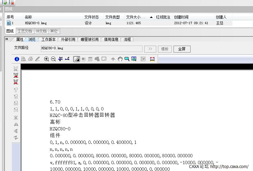

为什么我提取的KM图纸浏览不出来呢,我的是AvtoVue20

是不是万能浏览版本不够新呢

KM图纸 要用开目的浏览器(安装开目程序会带这个浏览器,也可以独立安装)。
viewermap.xlm 里默认的设置是:
<VIEW name="KM View" prog_id="DRAWKM32.DrawKm32Ctrl.1" file_ext="kmg;" description="" opentype ="0">
    <METHOD name="OpenFile" nameinctrl="Filename" property="yes">
      <PARAM vt="8" value="">YES</PARAM>
    </METHOD>
  </VIEW>
viewermap的说明可以参考:
http://top.caxa.com/showtopic-3675.aspx
http://top.caxa.com/showtopic-7747.aspx
