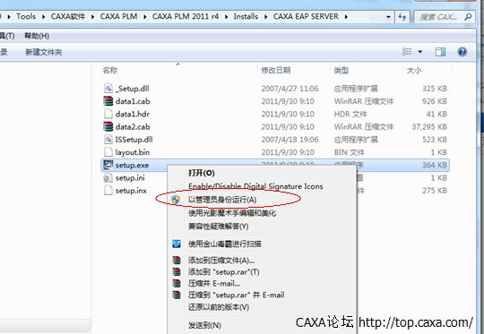

回复 6楼zhuyusong的帖子
安装的时候有选择用什么身份安装吗?能有截图吗?求指教!
131
1387
5457
5457
发表于 2012-7-17 13:51:16 | 显示全部楼层
回复 7楼xuexi的帖子
  是在win7环境运行安装程序(exe程序)时,进行的选择。
  类似这样:
