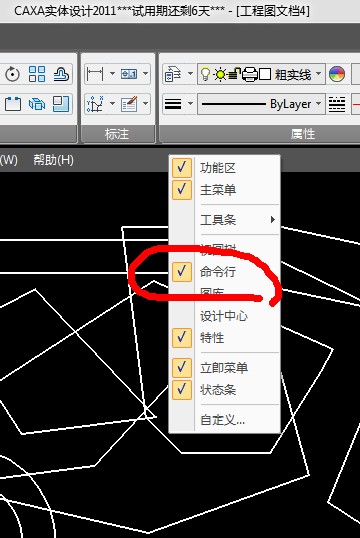

没有进行太多的测试,有兴趣的朋友可自己测试找找问题所在!

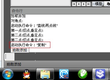

最明显的表现是,词典打开时,在图板里快速点击鼠标左键的过程中,图板会在一定概率下转至“复制”命令!
比如在图板里执行“两点线”命令时如果点击速度稍快,命令将转至“复制”下,简单测试发现只要是有左键动作时都有可能出现这种情况!
PS:右键调出命令行会很清楚地了解命令的跳转!
