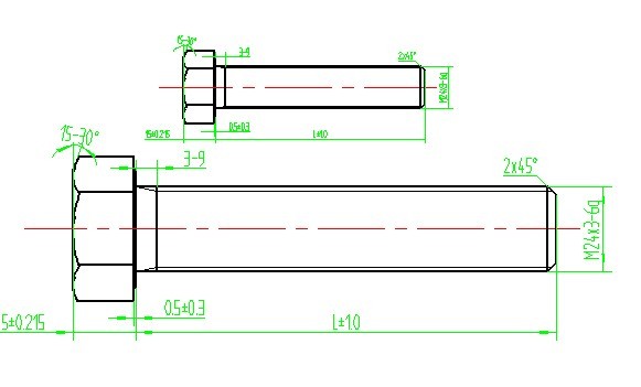

 楼主| 发表于 2011-4-7 11:01:00 | 显示全部楼层
你们发现了吧   并入文件 后 缩小0.5   虽然尺寸值没有改变,可惜尺寸标注的全局比例也缩小了   有没好办法   不要给我说 重新去调整 标注全局比例

发表于 2011-4-7 11:10:00 | 显示全部楼层
是的,标注图形都变了,标注大小也会随着一起变。
如果想后续标注和修改,建议并入时立即菜单选择为【定区域】-【粘贴为块】
编辑时就双击图形进入块在位编辑,新增,删除,标注就跟绘图是一样的操作,其实不用去考虑那么多标注比例是否变了还是没变。

 楼主| 发表于 2011-4-7 11:35:00 | 显示全部楼层
不好意思  我没表达清楚   并入时 我已经设为了块   这是我故意 缩小了1倍   我是想 图形缩小 但是标注的全局比例 保持不变

发表于 2011-4-7 22:02:00 | 显示全部楼层
并入时立即菜单选择为【定区域】-【粘贴为块】。标注的全局比例不会变化
如果选择【定点】,给定比例的话,标注的全局比例会变化
