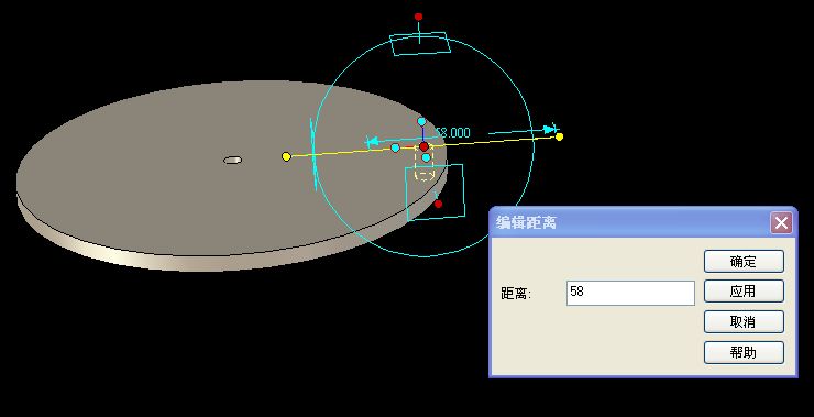

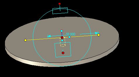

在直径130的圆盘上做三个小孔,用圆柱孔类图素,在圆盘中心创建直径5.5孔,然后用三维球将小孔移到分度圆上,怎么确定后又回到原处呢?

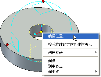

你应该是在“工程模式零件下”把孔拖动到圆盘的中心了所以用三维球拖动不了,(在工程模式下只要是放到能捕捉的点上都不行),“创新模式”就可以。若是要移动可右键单击三维球的中心,选择“编辑位置”项,
png
png
在弹出的编辑中心位置对话框中设置位置即可
