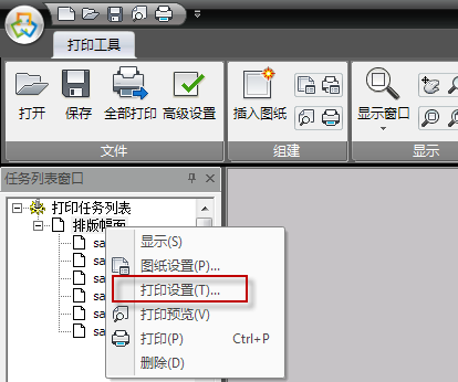

 楼主| 发表于 2011-4-6 13:37:00 | 显示全部楼层
选中排版幅面按右键,点击“打印设置”:
png
png

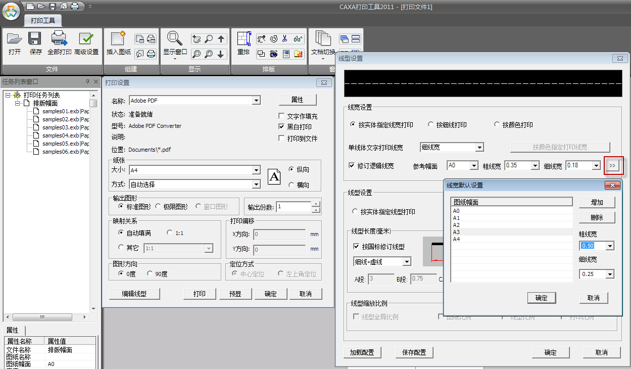

点击“编辑线型”,再点击图示的小按钮:

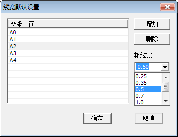

 楼主| 发表于 2011-4-6 13:39:00 | 显示全部楼层
选中A0、A1、A2、A3、A4,在右边可以点击下拉列表指定每个幅面的粗线宽和细线宽的默认值。

发表于 2011-4-6 14:54:00 | 显示全部楼层
这个才是正解呢 呵呵
