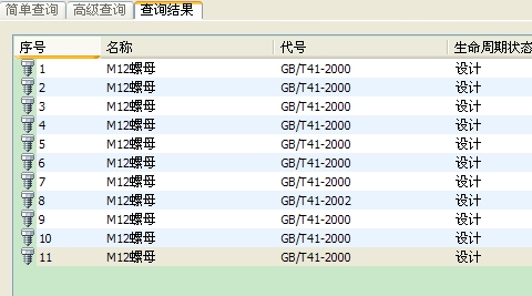

图文档修复有多个原件的工具使用说明
由于在图文档20072008中,有可能存在有多个原件的零部件和图纸,当通过升级工具升级到2011中时,数据也有可能会产生多个原件的零部件和图纸。所谓多个原件的零部件是指一个零部件会挂在多个部件下,并且都是原件的关系,多个原件的图纸指的是一张图纸挂在多个零部件下,关系为原件,这在图文档是错误,现提供工具,用来修复数据库。
RestoreReference.rar
