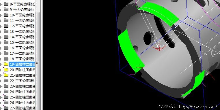

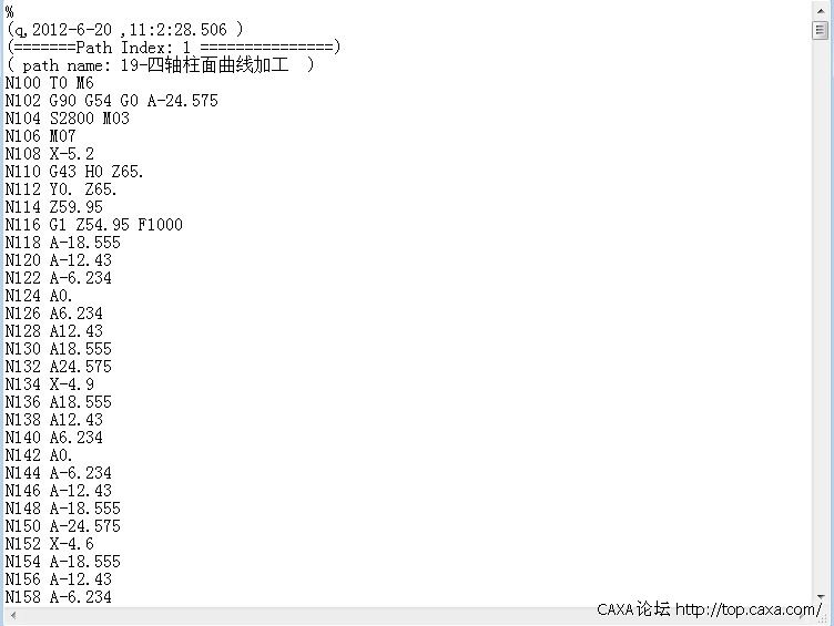

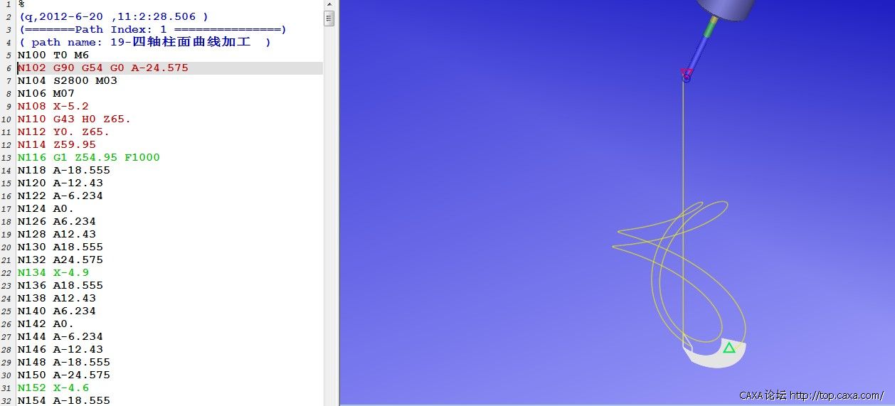

做caxa4轴加工时,通过旋转的刀具轨迹后处理跟没旋转的刀具轨迹是一样的,没有变化。
是caxa的问题还是后处理的问题

发表于 2012-6-20 19:02:00 | 显示全部楼层
我想是不是后置车床选错了
