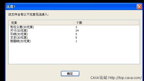

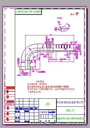

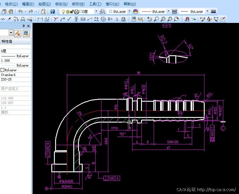

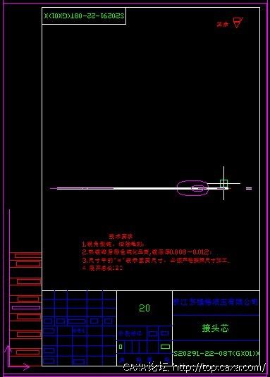

公司80%以上的图形出现这样的情况,请教如何处理?如何使用电子图板打开。
以下分别是autocad显示的效果,电子图板打开显示丢失的效果,电子图板打开的提示,以及dwg原图。请高手指教。

嗯,这样是可以。可是公司autocad都已经卸载完了,怎么整?
另外:为什么布局的图形读不出来?提示这里缺少3d元素,可是图形都是二维的,不存在3d元素啊?

发表于 2012-6-19 21:45:00 | 显示全部楼层
坐标不同?
caxa是 x y
ACAD用的是x z?
2074
17664
发表于 2012-6-21 07:06:00 | 显示全部楼层
四楼说得对,电子图板显示的也没有错。问题是ACAD中有Z坐标,电子图板仅仅是用于二维的。

发表于 2012-6-20 09:09:00 | 显示全部楼层
在cad里 新建图纸 复制原图 到新图纸里 保存新文件 再用caxa打开刚存的文档就不会有上面的提示了

发表于 2012-6-19 16:29:00 | 显示全部楼层
你是从三维转的吧?
18
124
124
发表于 2012-6-19 16:33:00 | 显示全部楼层
电子图版是读不了三维的
