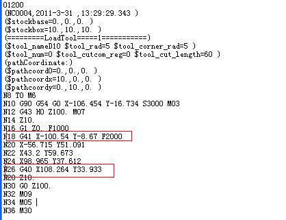

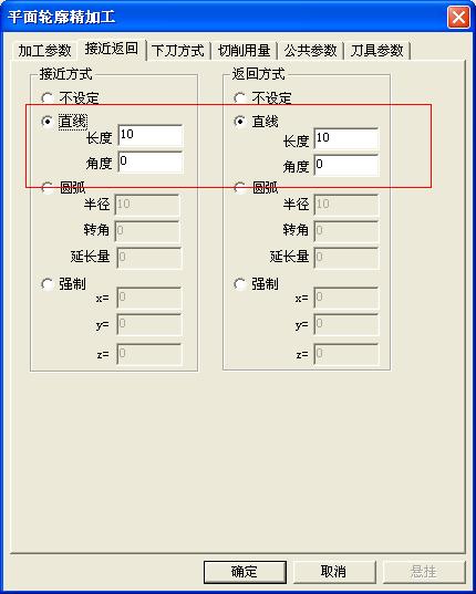

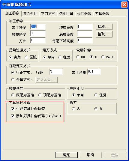

发表于 2011-3-31 13:33:00 | 显示全部楼层
1、先要添加接近返回,如图:
2、选择添加刀具补偿指令:
3、生成代码如图:
54

发表于 2011-3-31 13:36:00 | 显示全部楼层
1、先要添加接近返回,如图:
2、选择添加刀具补偿指令:
3、生成代码如图:
