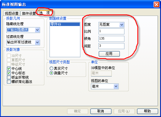

发表于 2011-3-24 14:28:00 | 显示全部楼层 |阅读模式
如题。是在创建标准视图时在“标准视图输出”对话框的“选项”选项卡中预先设置吗?如下图。还是有其他的办法进行修改或设置?

发表于 2011-3-24 15:12:00 | 显示全部楼层
在“标准视图输出”对话框的“选项”选项卡中直接修改比例为3,点应用即可

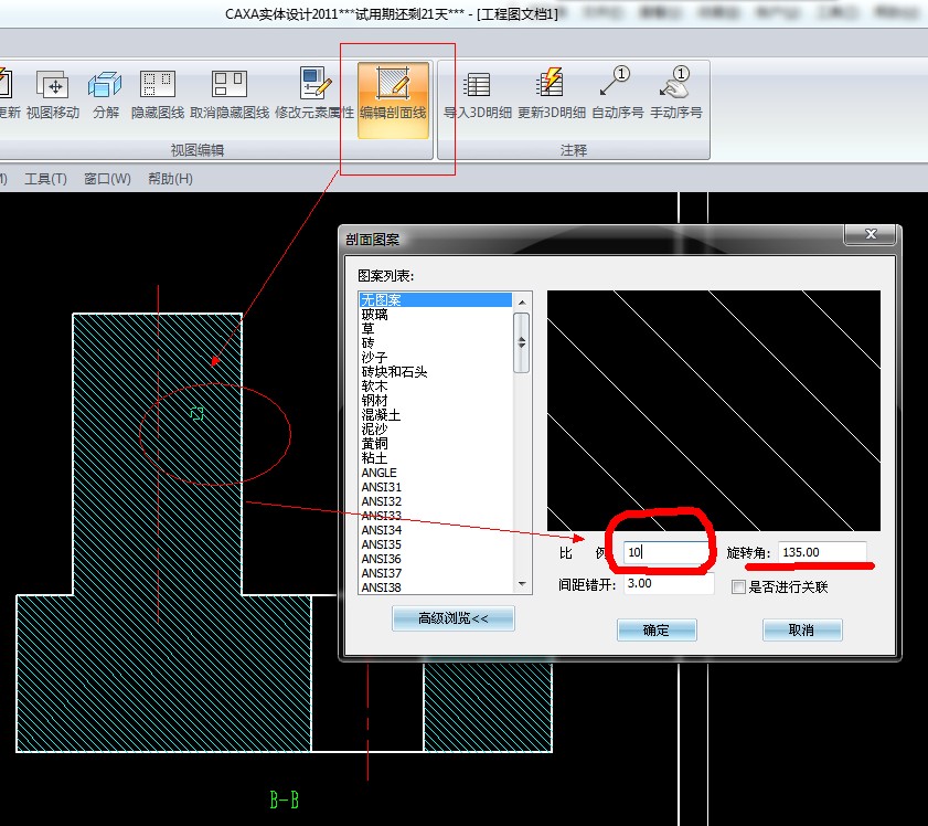

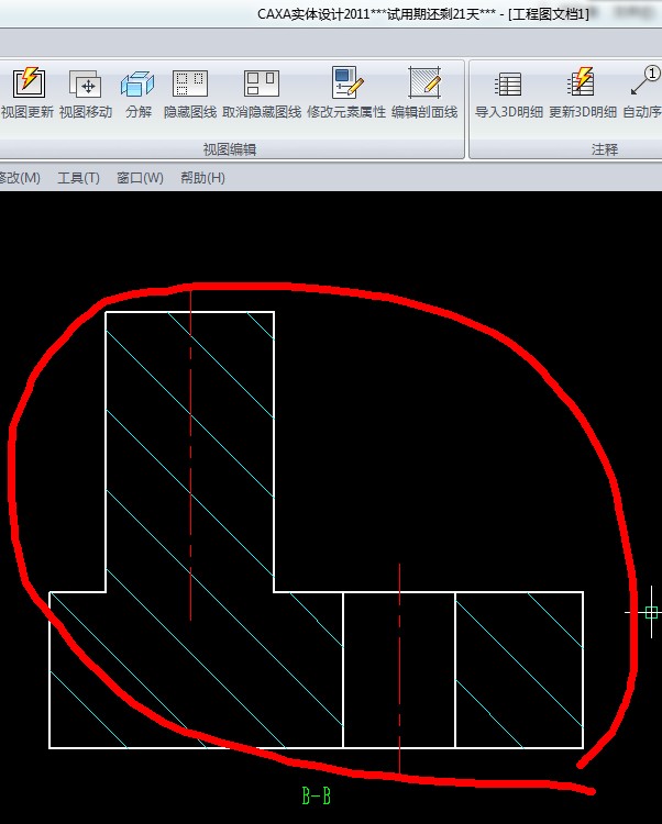

发表于 2011-3-24 17:51:00 | 显示全部楼层
没有那么复杂!
功能区 三维接口里有修改剖面线的项!上图吧

 楼主| 发表于 2011-3-24 23:08:00 | 显示全部楼层
09里怎么改啊?在09里那个“标准视图输出”对话框中比例调成3也没变化

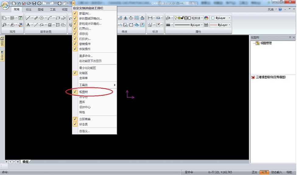

 楼主| 发表于 2011-3-25 15:00:00 | 显示全部楼层
216
14104
发表于 2011-3-25 20:16:00 | 显示全部楼层
打开视图树的方法
在快速启动栏右边的下拉按钮,展开勾上视图树,就可以在工作区右侧出现。
