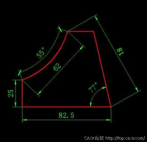

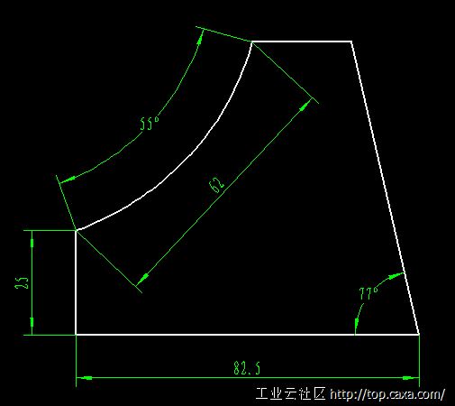

练习题6

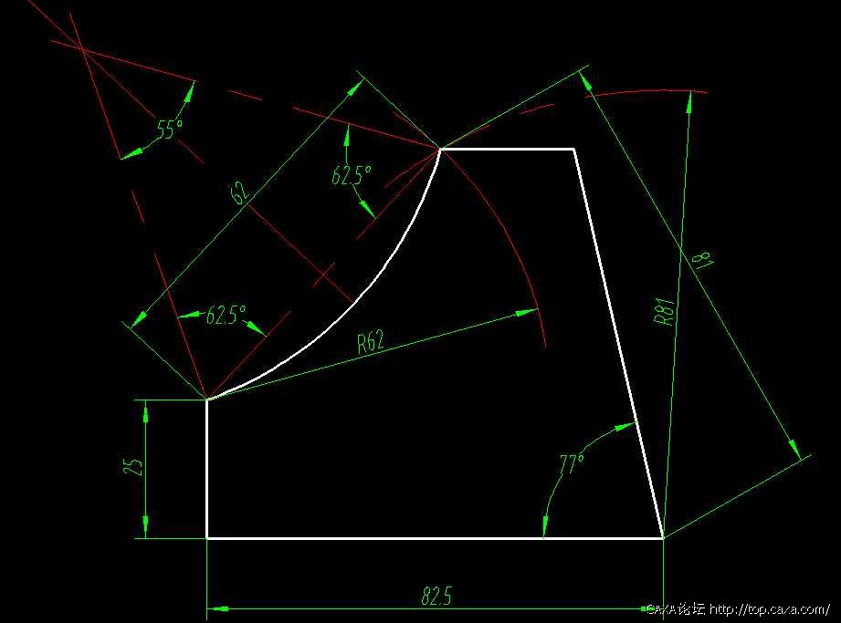

发表于 2012-6-16 21:34:00 | 显示全部楼层
练习题6

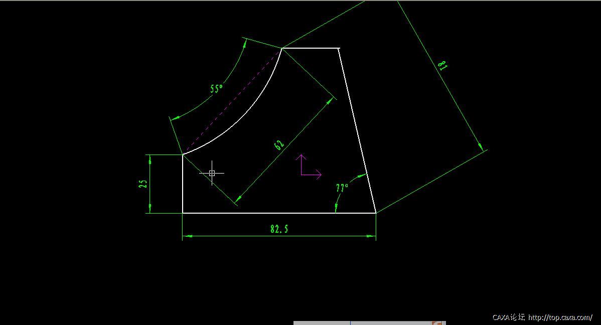

发表于 2012-6-18 16:09:00 | 显示全部楼层
回复 2# osis 的帖子
55°圆心角的圆弧可以用 起点-终点-圆心角 直接画出圆弧,不用作辅助线

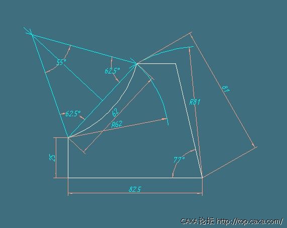

发表于 2012-6-19 14:27:00 | 显示全部楼层
按照2楼,画瓢一个

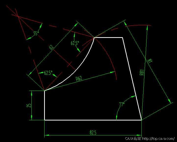

发表于 2012-6-19 14:35:00 | 显示全部楼层
重新再瓢一个,斜字体,顺便+1分
