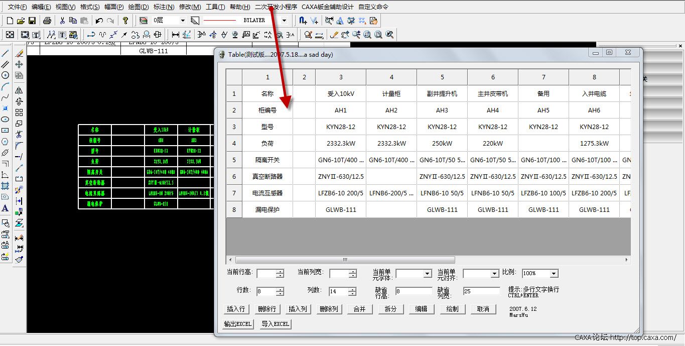

我用的caxa2007,遇到了一个电器图纸要画,但是图纸有一个很长的表格,而表格的线又与图纸的线重叠,我总是对不齐线,不知道各位大侠有什么好办法能够解决。
    表格很长,我粘贴的时候也没办法完全粘贴(无法完全显示),所以只好分了三块粘贴。
    叙述的有点不清楚,我把图上来,请大侠们看看。先谢谢了!

回复 1# xiaoqiqier 的帖子
试试二次程序里表格功能吧,从Excel里复制后粘贴进去即可!!

回复 3# marswu 的帖子
请问是什么版本的,我的2007没有二次开发这个选项呀

发表于 2019-3-7 08:45:23 | 显示全部楼层
把三个excel sheet页并到一个sheet页中,拷贝在exb中粘贴,应该能获得您所要的结果
