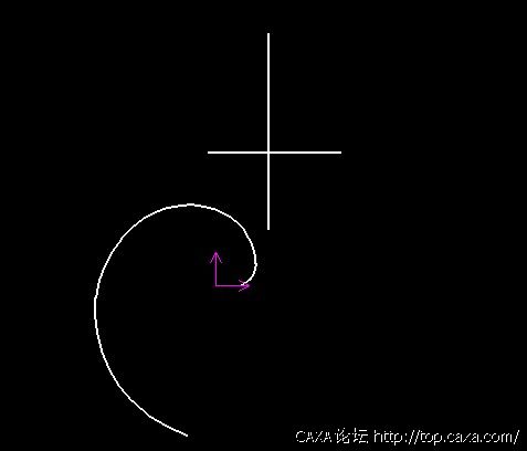

发表于 2012-6-15 16:45:00 | 显示全部楼层 |阅读模式
碰到个问题,电子图板作图,画了个渐开线,然后有个点如下图的两条直线交点,问题是以整个图纸的中点为旋转基准,让渐开线通过两条直线的交点。哪位高手帮个忙。

 楼主| 发表于 2012-6-15 20:30:00 | 显示全部楼层
回复 2# flhg 的帖子
没听明白,好像也做不出来,能不能详细一点,谢谢

发表于 2012-6-15 17:03:00 | 显示全部楼层
以旋转基准为中心,中心至相交点为半径画圆,过渐开线一点,形成夹角,量之,旋转夹角值。

发表于 2012-6-15 21:23:00 | 显示全部楼层
在 渐开线上找个点,把线的交点偏移到点上
