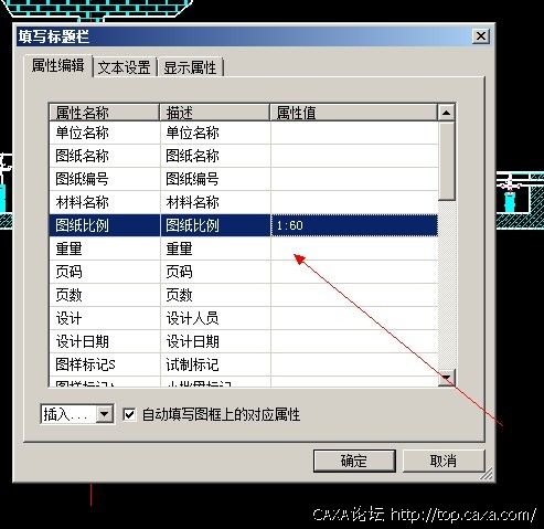

CAXA从标题栏修改图纸比例,修改后,图框不会跟着相应修改!(通过”图幅设置“修改没有这个问题)

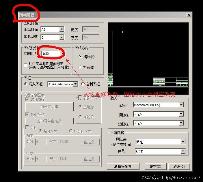

楼上正解!
图幅的比例调整是必须从“图幅设置”中调整的,这样系统才会重新计算、变更,同时关联其他的数据,如字体大小……

标题栏只是填写数据,与实际的绘图比例无关.
改比例,要在图幅里改

填写标题栏里的比例是系统默认的,是与图幅设定相关联的,修改无用,要修改比例,只能从图幅里去修改。

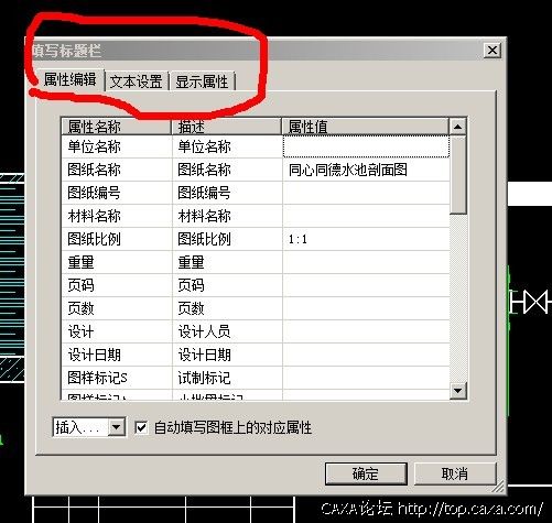

发表于 2012-6-19 08:10:00 | 显示全部楼层
我的标题栏的块属性没了,图纸显示也不正常,标题栏填的数据不能正常显示了。
