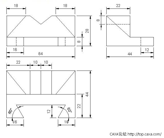

要求:请用CAXA软件画出三维实体图。

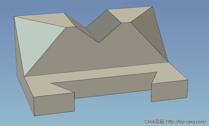

这样对吗
利用辅助直线来确定草图拉伸除料
