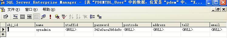

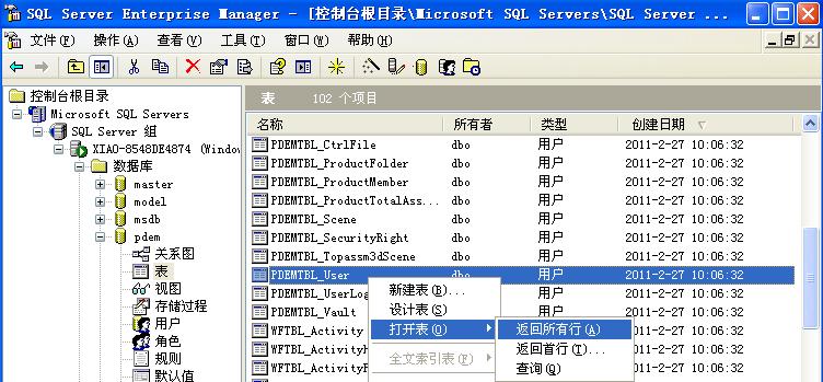

发表于 2011-3-10 13:58:00 | 显示全部楼层
在服务端打开SQL的企业管理器,如下图所示,操作前对数据库进行备份,建议不要轻易更改
