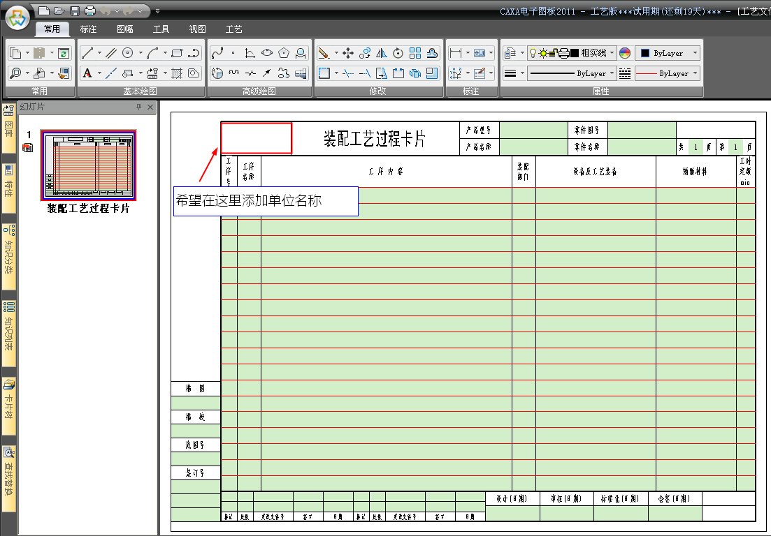

怎样在选择实用的的模板中增加企业名称,比如在过程卡或工序卡的左上角的空白格中

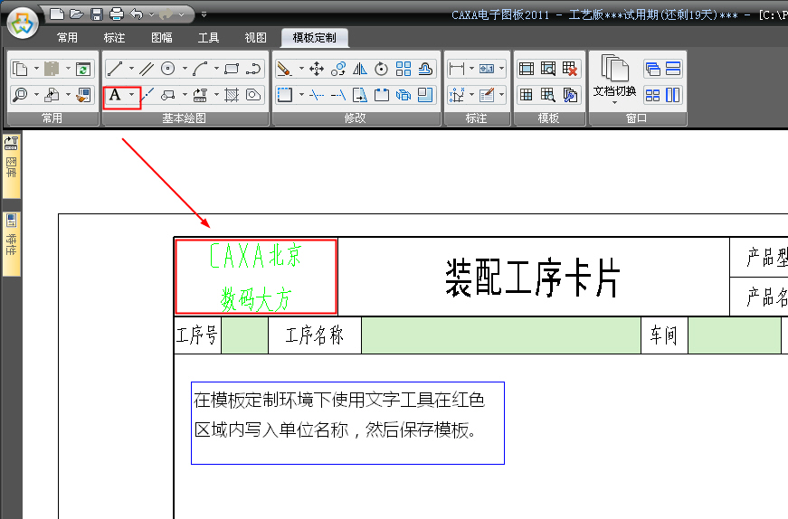

发表于 2011-3-8 08:26:00 | 显示全部楼层
白格的是不能填写的,你要更改模板,然后再更新一下所使用的工艺卡片,把你要填写的项目设成公共信息,填写一个就会填写到所有的卡片里了

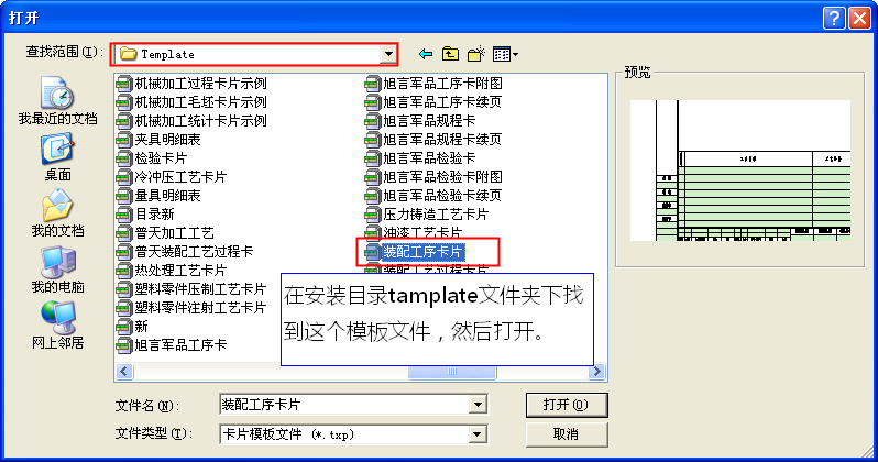

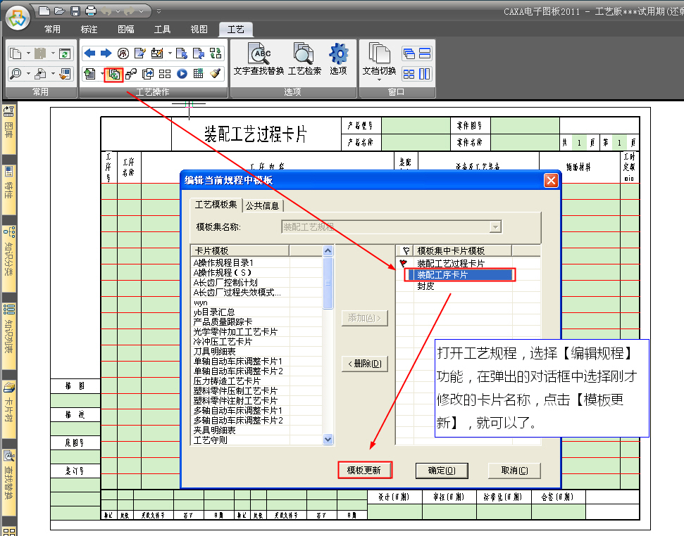

发表于 2011-3-8 08:49:00 | 显示全部楼层
想要在模板中显示企业名称,可以在定制模板时实现,如果规程已经存在,就可以通过下面的方式实现。
