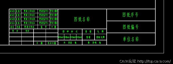

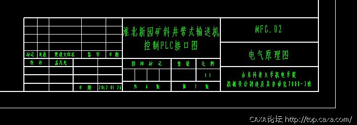

用caxa电子图板标题栏打散之后标题栏的内容为什么都没有了?如图:

没法打散,我想转成dwg格式的图,但是转后发现有很多块的东西都变了,怎么办

发表于 2012-6-5 08:10:00 | 显示全部楼层
LZ还不会用新版本的标题栏,看一下帮助吧。
比如“重量”有两个,上面的是普通文字,下面的这种字段是属性定义。
定义成标题栏之后,属性定义是可填写的(默认是空白)。
打散标题栏就恢复成原来的状态了:线条+文字+属性定义
发表于 2012-6-5 08:19:00 | 显示全部楼层
不能打散。可以编辑

发表于 2012-6-5 13:07:00 | 显示全部楼层
这个我知道啊,但是你不能每次填写标题栏都重新定义块吧?
827659661 发表于 2012-6-5 11:21:00
调入的标题栏,直接双击就能填写了,不用重新定义
