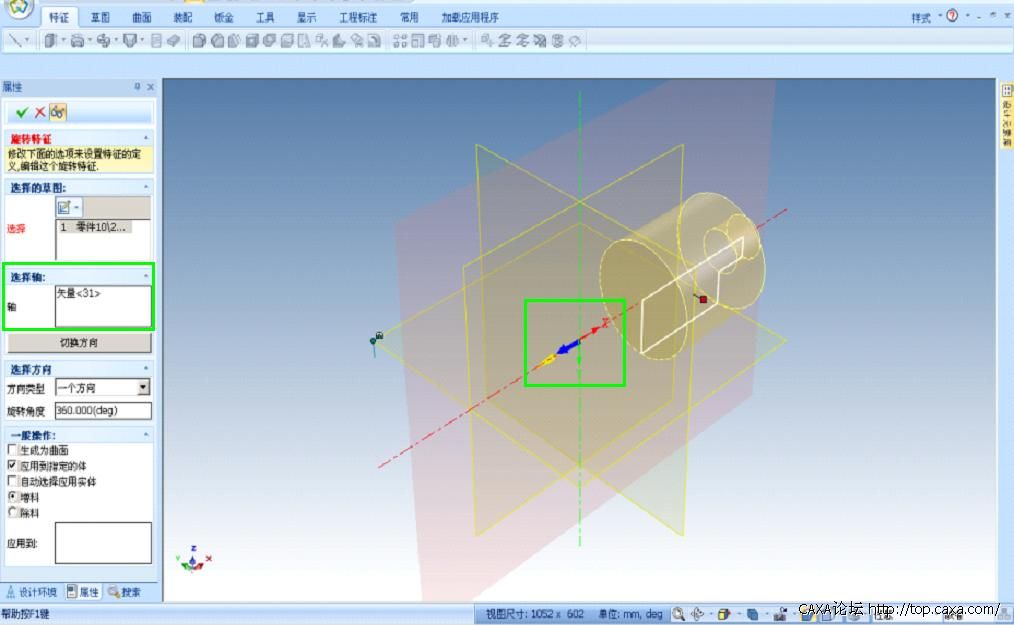

对绘制的草图作旋转生成特征或实体时,总是以Y轴作旋转轴线,虽然左侧的属性栏中有旋转轴的选项,但却始终不能选中X轴作为旋转轴生成特征或实体。怎样才能选择X轴作为旋转轴呢?请老师指教。

在工程模式下可以实现,在创新模式下可以在编辑状态下用零件自身的一个棱线作为旋转轴。。。

X轴上放根参考轴就可以啦.或者在选草绘平面时变下X,Y轴也可以吧
