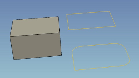

1,三维曲线绘制一矩形,曲线编辑圆角过渡时,始终有一角不能过渡,不知如何解决
2,多段三维曲线组合后不能保持原形状,而是圆弧过渡

不能圆角的地方是因为那里没有连上!!你编辑一下就能看见,那里有个大大的红点。所以不能圆角!
合并曲线是,合并之后生成一条光滑的曲线,矩形不光滑,所以会加圆角变成光滑曲线!

那里有个大大的红点。所以不能圆角,那用什庅方法才能连接
