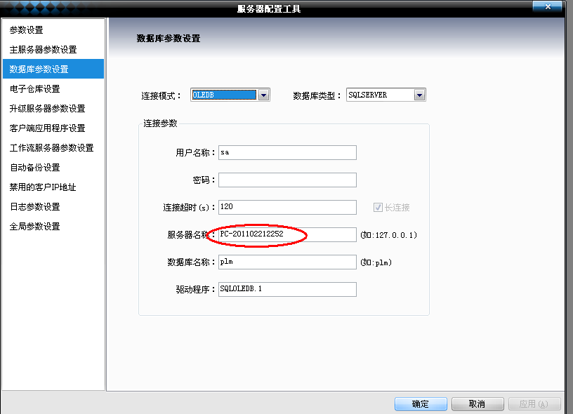

协同管理CAXA PLM MAIN SERVER无法启动

发表于 2011-3-3 21:12:00 | 显示全部楼层
1.查看数据库是否建立成功
2.看数据库的参数是否配置正确,数据库有无密码,服务器名称最好设成数据库的名称
3.配置ODBC看是否能联通
一般情况下把服务器名称写成数据库名称就可以成功启动MAIN服务的

发表于 2011-3-5 14:18:00 | 显示全部楼层
还是是不行啊,我的显示是
“本地计算机无法启动CAXA PLM MAIN SERVER 服务。错误 1075:依存服务不存在,或被标记为删除。”

 楼主| 发表于 2011-8-23 14:20:00 | 显示全部楼层
恩。将要添置的地方最好添置成自己本机的ip127.0.0.1.2011r3的稳定性还是较r1的稳定些。大家可以测试使用几天。
