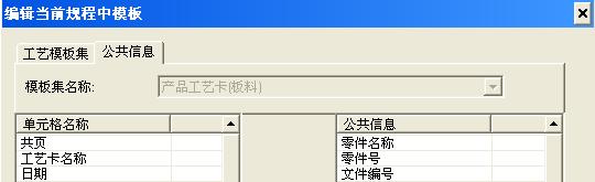

帮助里说签名人和签名时间这两个信息在CAXA工艺图表图纸中行号所在的位置,不知2011R1工艺版中行号是怎么设置的

签名只针对工艺中的公共信息栏目可以设置,行号不属于签名的范围。

谢谢回复!签名和行号就没有关系,2011R1工艺版可以签名了,但将签名的文件导出后用2011R1工艺版就不能打开,也没有出错提示,另外签名图片透明设置还是不起作用。
针对上句话,那就是说签名只能针对规程吗?单张卡片不能进行签名吗?单张卡片的公共信息指的什么呢?工艺卡片里的行号是什么呢?

单张卡片只要定义了公共信息应该可以签名,现在工艺卡里好像没有行号这个概念
