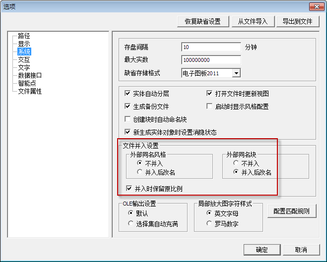

电子图板最好一个图纸空间下只有一套图幅。在不同图纸比例的两个图间拷贝粘贴时,可以通过系统选项控制粘贴的行为:
png
png
两个文件中都有风格(图层、标注、文字等)和块时,粘贴时同名的风格可以选择是否并入。
“不并入”即使用目标文件中的风格或块,“并入后改名”即保持原来的特性。
“并入时保留原比例”此处的比例指的为图纸比例。每张图上的标注文字的字高箭头大小等除与风格设置的参数相关外,还与当前的图纸比例相关。选择此选项时并入后会保留原来的图纸比例,不选择时会使用目标文件的图纸比例

2011R2中,两张不同比例的图纸,里面的图形和尺寸互相复制粘贴后,还得用格式刷刷一遍尺寸,,能否做到自动统一尺寸风格吗?

统一尺寸风格完全倚赖于用户的设置,而不是电子图板的机制。
电子图板提供的完整的标准化工具,就看使用方法是否正确。
不建议简单粗暴地使用格式刷全刷一遍,那样只能给今后的工作带来更多麻烦。应该完全清除特性覆盖,使用样式管理对象。

就是按照楼主的设置后还是要用格式刷的,好象不能自动统一风格,我是用带基点的复制命令复制带尺寸的图形到另一张图纸中去的.复制后尺寸字高不统一,两张图纸就是比例不同,其余式样完全相同,,

清除样式替代,统一使用标注总比例控制标注比例,就不会出现不统一的状况。
用格式刷只能越刷越乱。

取消该项目勾选后自动统一了,问题解决了,谢了

取消该项目勾选,样式完全相同。在上述情况下如果仍然是用格式刷能够刷动,则是使用了样式替代。
最好上传实际图纸,实操解决,这样最直观。
