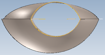

能不能请版主举一个“双导动线”方式的例子来说明一下该导动方式中“固接”和“变半径”两种方式的区别?

 楼主| 发表于 2011-2-24 14:07:00 | 显示全部楼层
不是“导动曲线+边界”方式,时“双导动线”方式

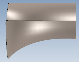

发表于 2011-2-24 08:47:00 | 显示全部楼层
插入图片的还没回复过,不知道怎么写字,不好意思。
我是使用的是相同的圆弧、导动线、边界线。其中,
——第2张图中,上面的是使用的固接,依然保持原始的半径高度;下面的是使用的变半径,除了高度的改变,显示的半径远远大于固接的操作。
