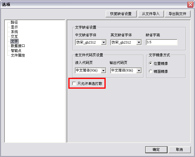

发表于 2011-2-28 17:12:00 | 显示全部楼层
55.目前文字只有在被单独选中的情况下才会被打散,并且此规格可以在选项中设置。
