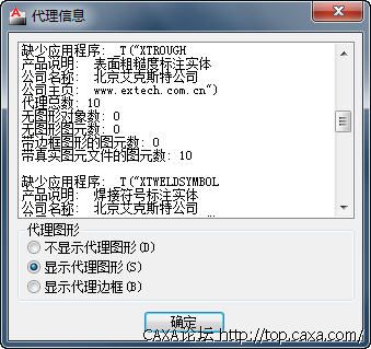

附件是,客户用2002CAD绘制的二维图纸,在标题栏和明细表没有做过任何处理(打散等)的情况下,用电子图板2011R4打开这个图纸,之后发现标题栏和明细表头的字显然和框分开了。双击标题栏和明细表头之后,文字和框还是在同一个块里面。
除非是在CAD中把标题栏和明细表头打散。打开才没有问题。
客户现在的CAD全部已经卸载了,而且也没有旧版本的电子图板,不可能因为要这样操作,再把CAD给安装上去。
请看附件是3张图,请开发部的同事尽快帮助解决呀。

这是ACAD2002画的图纸吗?用ACAD2008打开时,标题栏有乱码,用ACAD2011打开时发现与北京埃克斯特有关。CAXA打开ACAD创建的DWG还多多少少存在问题,打开其他软件创建的DWG兼容性不可能特别好。

CAXA2011是有此类问题的。
CAXA2009r5就没发现此问题。
2011对CAD的兼容不如以前了。

打开XT的图纸就是这样的!兼容有问题!
