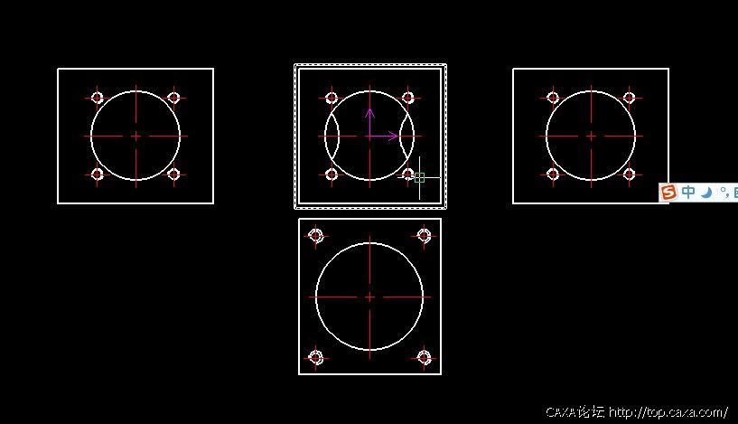

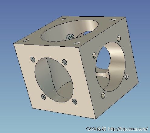

正视图和左右视图各有2个孔是相通的,我修饰螺纹都是全部长度,不怎到是不是这个原因,坐等高手来解答!!!

是不是要输出隐藏线?

主要是为什么同样是螺纹修饰,俯视图就可以显示内螺纹的图符,而其他就不行

可能是显示问题重新生成一次试试

其它的就是可能是实体投影的时候挡住了,所以才叫你输出隐藏线!
