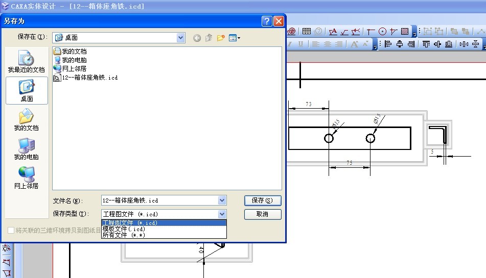

我想用2011版的CAXA打开2008版的电子图板格式icd的,然后保存成exb格式的,为什么没有显示,希望大家不要喷我哦。

您可以通过这样的流程icd->另存成dwg->在CAXA电子图板中打开dwg->另存成exb

2011打不开实体的文件的,
只能用2007电子图版读入实体的文件
2009以后的实体已经自带了电子图版,只要安装2009以后的实体就有电子图版了,自带的图板有实体的接口
机械版的图板没有实体的接口
