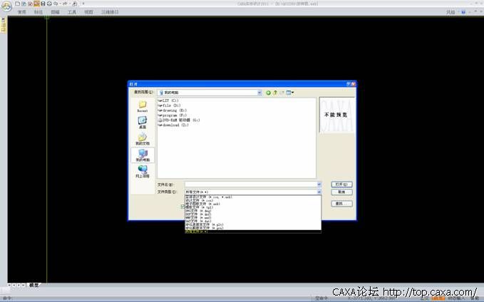

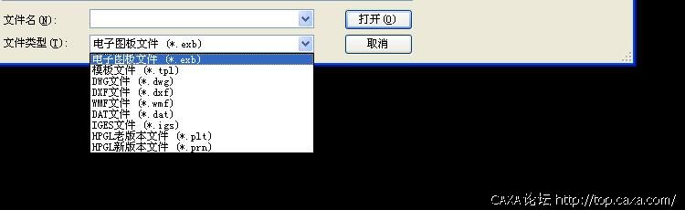

如果在CAXA的打开对话框中增加一项“所有支持的类型(*.exb *.dwg *.bak )将会是很惬意的事。

发表于 2012-5-24 10:36:00 | 显示全部楼层
加一行源码即可实现 打开所有文件

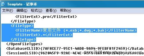

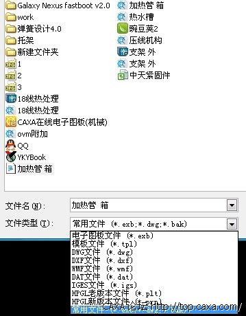

  • 既然有人需要 就简单说一下方法
    1.根据自己的caxa安装路径  ,打开 X:\Program Files\CAXA\CAXA DRAFT MECHANICAL\2011\Config\zh-CN\Mechanical 找到 Template
    2.右击Template 选择 用记事本 打开
    3.找到  </OpenFileTypes> 这一行 可参照4楼的图
    在此行上方插入如下代码
    1.     <FileType>
    2.       <FilterName>所有文件 (*.*)</FilterName>
    3.       <FilterExt>.*</FilterExt>
    4.     </FileType>
    复制代码
    注意保持队形一致 注意 空格 哦
    保存 退出  再打开caxa电子图版  OVER
    友情提示:其他的不要乱改  否则软件打不开 电脑会爆炸的   我不负责哦  不怕就乱折腾吧
