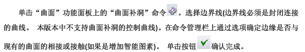

在使用“曲面补洞”命令时,帮助文件中说在该命令中可以“设置曲面补洞与已有曲面相接或接触”,请问:“相接”与“接触”有什么本质曲面,在实际的操作中看不出生成的曲面有什么明显变化啊?
还有帮助文件中的如下一段话
png
png
其中的“(如果是增加智能图素)”怎么解释?

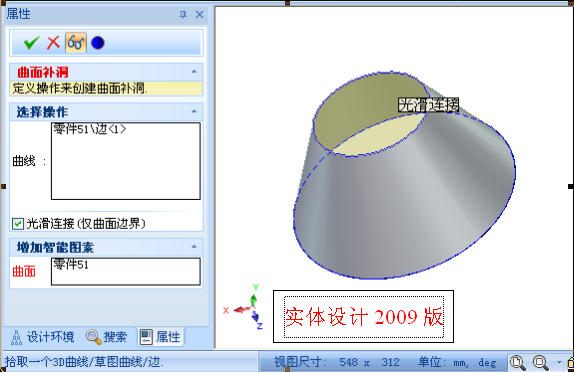

 楼主| 发表于 2011-1-20 13:45:00 | 显示全部楼层
2009是不是不具备这个功能啊?我选了曲面也没用
36
139
217
217

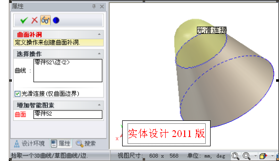

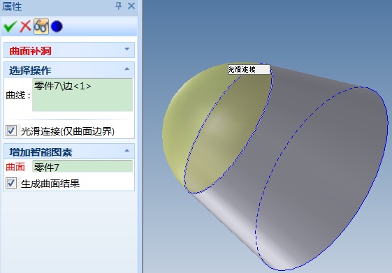

 楼主| 发表于 2011-1-20 14:04:00 | 显示全部楼层
png
png
png
png
127
202
游客
202
发表于 2011-1-21 09:57:00 | 显示全部楼层
回复 5# 小单 的帖子
是的,2011比2009功能增强了
32
34
34
发表于 2011-1-24 13:30:00 | 显示全部楼层
那里有“连接”和“接触”的选项啊
127
202
游客
202
发表于 2011-1-24 13:51:00 | 显示全部楼层
回复 7# 3dSolid 的帖子
应该是“光滑链接”和“接触”,帮助里的文字需要更新了
