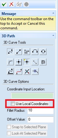

有没有人知道绘制三维曲线里的那个局部坐标系怎么确定的呀?绝对坐标系是不是当前激活的坐标系(全局坐标系或用户自建的局部坐标系)啊?崩溃啊!

你是说输入坐标的局部坐标系复选框么?如果没有勾选这个复选框,系统将认为输入的坐标是在当前激活的坐标系里面。
如果勾选了它,系统将认为是在当前3d曲线的坐标系里面。

"位于当前三维曲线绘制环境下用户指定的第一个点(若当前无指定点,则将位于全局坐标系的原点处),并且该自定义坐标系的X、Y和Z轴方向与全局坐标系的方向相同"
你说的正是实体设计定义三维曲线特征坐标系的一般方法。

哈哈我实验了N遍可一确定了:若不选择“使用局部坐标系”复选框,则输入的坐标是相对于当前激活的坐标系,若选择“使用局部坐标系”复选框,则输入的点坐标是相对于系统自定义的坐标系,该坐标系的坐标原点位于当前三维曲线绘制环境下用户指定的第一个点(若当前无指定点,则将位于全局坐标系的原点处),并且该自定义坐标系的X、Y和Z轴方向与全局坐标系的方向相同。
