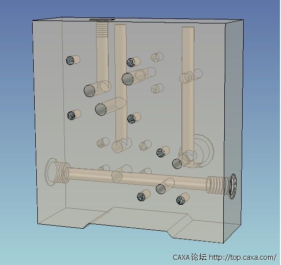

发表于 2012-5-23 23:44:00 | 显示全部楼层
还可以把管路涂色以便区别

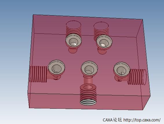

发表于 2012-5-23 17:50:00 | 显示全部楼层
选择适当的透明度~

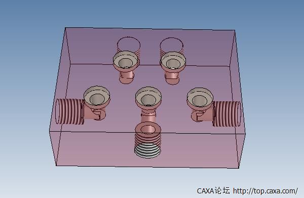

发表于 2014-3-29 21:02:09 | 显示全部楼层
调整透明度,和增加颜色等方法,都可以试试,应该有做用。

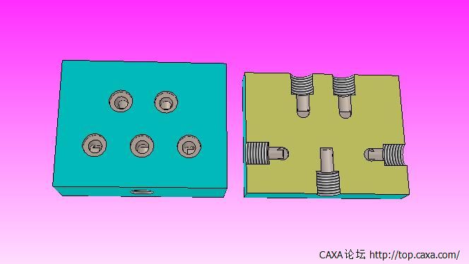

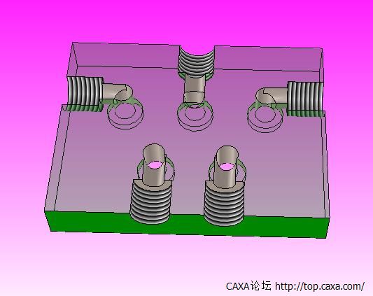

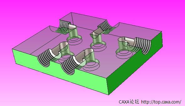

回复 1楼xyzhanci983的帖子
1."渲染—透明度” 2.“全剖—渲染—透明度”
3.全剖。 均可看内部情况。
以三位五通换向阀配油板为例

发表于 2014-3-29 21:08:36 | 显示全部楼层
选择适当的透明度,每条通路不同颜色
