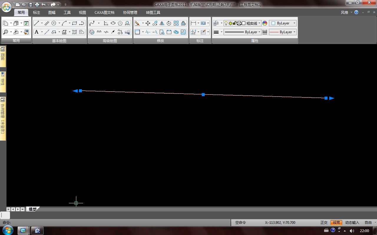

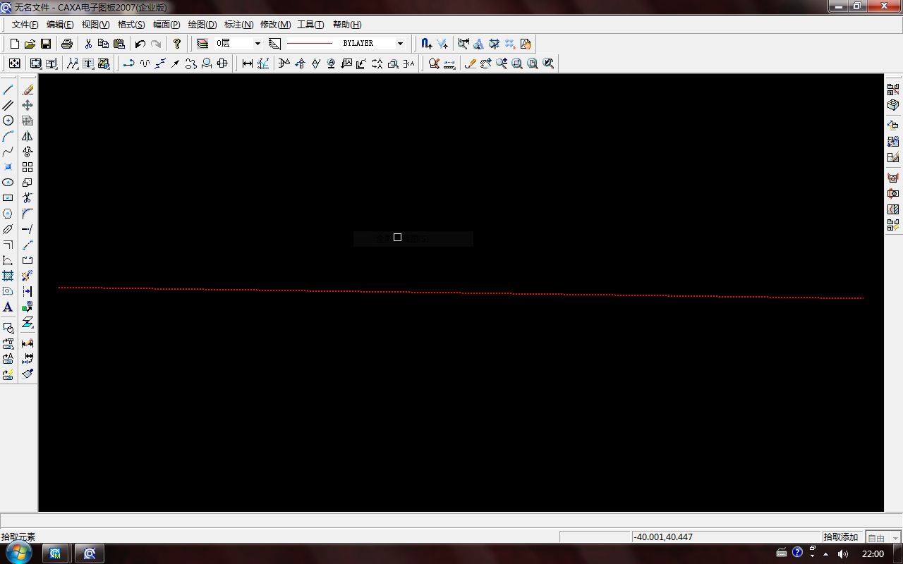

2011电子图板的粗实线被拾取后红色高亮显示非常不明显,感觉是白红的两条线,在图形复杂的情况下容易让人产生错觉。(细实线红色高亮没问题);2011能够像07那样对粗实线拾取后的红色高亮显示吗?
07效果
07效果
2011效果
2011效果

 楼主| 发表于 2011-1-6 22:12:00 | 显示全部楼层
回复 1# xiangronghong 的帖子
还有就是上图中2011在选择线条后那个左右的箭头能够隐藏吗?

发表于 2011-1-6 22:23:00 | 显示全部楼层
拾取后,左右的箭头是干什么用的?

发表于 2011-1-7 09:50:00 | 显示全部楼层
都变红了区分不出来线型和颜色,只有红色实线。
2011的更好

发表于 2011-1-7 22:13:00 | 显示全部楼层
楼主的意思是加一开关来控制是否显示箭头  高亮显示
另外07中的 关闭除当前层外所有层功能没有了;
很多快捷键设置不起作用,如改变层,改变颜色等

发表于 2011-1-8 09:54:00 | 显示全部楼层
推荐使用按实体颜色加亮。这样能在加亮的时候看到被选对象原有线型、颜色。这在图纸复杂的时候比较有用,减少不少误判。
