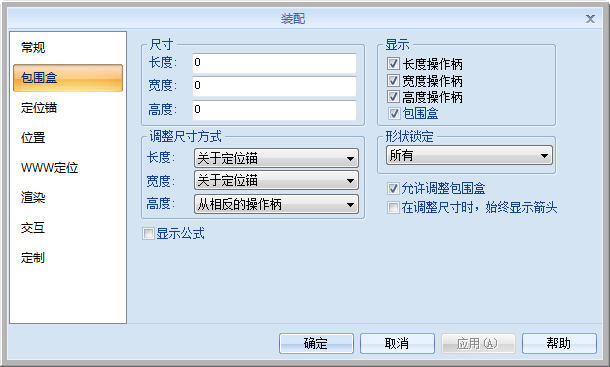

发表于 2011-4-6 10:17:00 | 显示全部楼层
如果装配体不是特别复杂,可以在装配属性中打开装配体的包围盒,锁定各方向尺寸比例,然后调整包围盒的大小即可。

发表于 2013-4-1 20:58:00 | 显示全部楼层
谢谢七楼的方法,不过有很多限制的。
