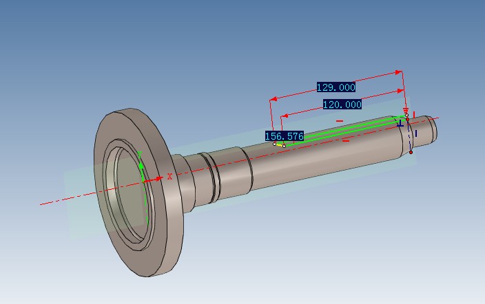

如图绿色的为旋转截面我想绕着X轴旋转应该怎么做呢

用三维球
先把三维球的中心定位在旋转轴上就可以了

不可以啊 我把三维球中点定在旋转轴上 他还是绕这Y轴旋转

点出旋转命令,点三维球,注意让旋转的轴和X轴重合即可

3三维球有三个轴,随便用那个都可以旋转

我看还是用三维球将X轴旋转90度,让Y轴与零件轴重合吧。

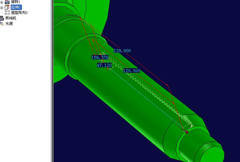

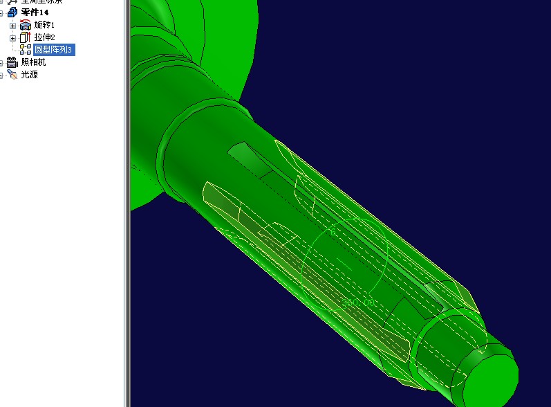

先横向拉伸做出一个槽再使用圆形阵列就行了呀,当然使用三维球也可以。
