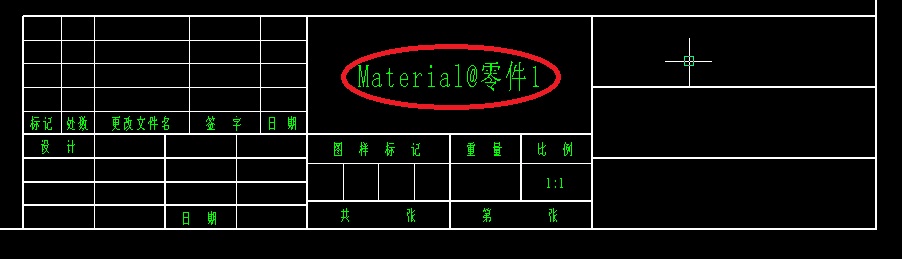

图中红圈中的材料怎样才能从实体零件中直接读取?还有零件名称、代号等其他属性怎样读取到标题栏中?

在工程图的“选项→系统→配置匹配规制“中添加下面的匹配字段:
²
图纸名称:PartName
²
图纸编号:Part Number
²
材料名称:Material
²
重量:PartMass

不过操作中出现了一个问题,当图纸中已经添加了视图,则添加的匹配规则不能更新,必须再添加一个视图后才会更新。
